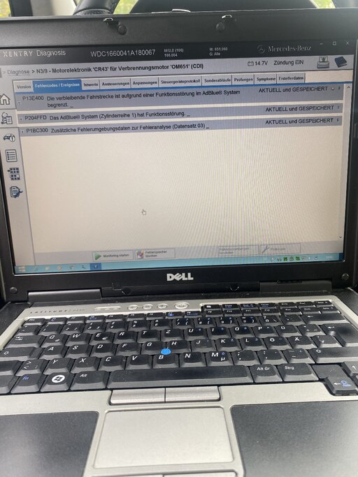

Счётчик обнулить получилось, но как-то странно, если в конце делаю Hard reset блока, то опять появляется. Второй раз не делал, счётчик не показывает, но после пару минут двигателя выскакивает (Adblue систему проверить, см.в книгу эксплуатации).
И три ошибки в моторнике
P13DF09 Adblue система имеет функциональное нарушение, ошибка в запчасти
P204FFD Adblue цилиндровый ряд 1 функциональное нарушение.
P1BC300 дополнительные данные к анализу ошибки
Блок открыт , убрать сообщение не получается, есть ли какая-то последовательность этих команд? :
Dj_Adblue Warnscenario reset
Dl_C258 SCRCtl_ctTampProt
Dl_C263 EndOfLineTask_Inducementsystem
На все команды пишет Successfully executed, это уже хорошо
Hard reset моторника и приборки делал,
А изменений нет
датчик мочи в баке должен показывать полный бак
блок SCR не должен посылать никаких ошибкок
Бак полный, проверял и через приборку и в Xentry смотрел.
Вот тоже странно, эти ошибки все в моторнике сидят, в блоке SCR чисто.

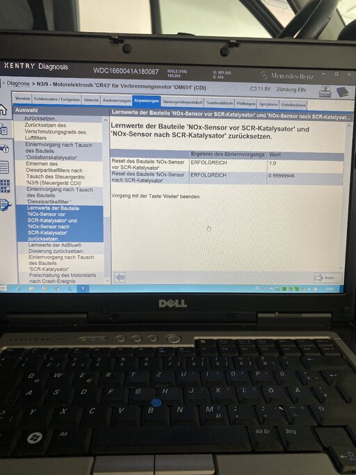

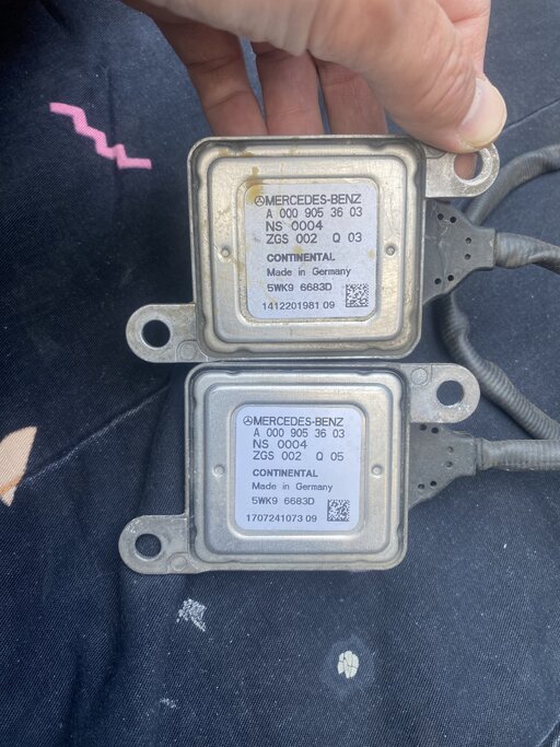

У вас же есть были ошибки по датчику NOx ? Вы же его заменили БУ? Новый?
Во-первых его нужно сбросить, адаптации по датчикам NOx.
Во-вторых при замене датчика Вам 100% нужен scn так как их 2 вариант TT3 нового образца так сказать код O30 или 03O, и старого образца. Если купили бу аналогию. То ок ладно. Если нового, то scn вам в помощь + менять 2 датчик. С ошибкой p204FFD вы не скинете сообщение хоть 500 раз флеш перезаписывайте. Вам удастся скинуть сообщение только при отсутствии ошибок. И судя по истории темы изначально у вас проблема с адаптациям NOx датчиков. Поменяли - молодец. Адаптации кто будет скидывать? Вы сможете скинуть сообщение ТОЛЬКО!!! при наличии ошибки об ограничении p13E400. Других ошибок не должно быть.
Поэтому вам нужно: сбросить адаптации NOx => удаляете ошибки => убеждаетесь что есть только одна ошибка p13e400=> разблокировать блок управление (0С) => выполнить функцию «adblue_warnscenario_reset” => не выключая зажигания подключаетесь ксюхой => заходите спец функции адблю/cdi43 (нужное подчеркнуть) => выполняете функцию «сбросить сообщение о неисправности на приборке» => при запросе online => жмете стрелку назад. Радуетесь. Не получаеться. Убеждаетесь в наличии только одно ошибки. Выключаете зажигание, вынимаете ключ, ждете выбег, минут 5. Повторяете процесс. Иногда нужно один байт в кодировочной строке CR43 поменять?

Сверху новый б/у, снизу старый.
Адаптации делал, но ещё раз проверю.
Ерунду пишите. У него 651, а не 642 мотор, там не было 30o, scn при замене датчиков только для документирования их номеров нужен. То есть ему не надо.

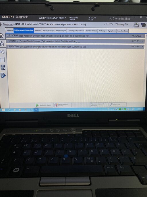

Всё сделал по выше предложенной схеме, произвёл адаптации,удалил ошибки, но одна дополнительная осталась, разблокировал блок, Warnscenario reset, Xentry сбросил сообщение, выкл зажигание, 5 мин , старт.
Всё так же, Adblue prüfen и чек.
Думаю фильтр за приборкой сниму, попробую без него.
Ну или вариант с заменой байта в строке,
Только не знаю какой.
После старта возвращаются назад эти три ошибки
