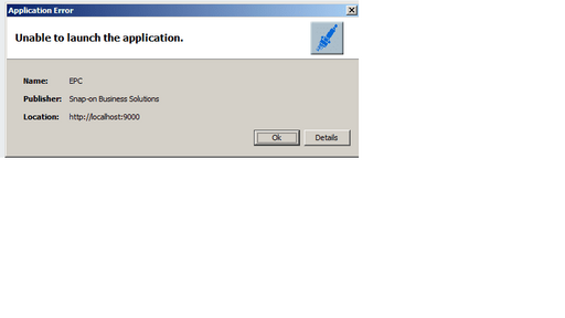

Стоит задача изменить порт сервера EWA EPC с 9000 на 80.
Для этого я в файле C:\Program Files\EWA net\server\conf\server.xml поменял все значения 9000 на 80.
Запускаю в IE localhost:80/EWA-net, появляется иконка EPC, кликаю её, запускается JAVA и выскакивает окошко ошибки выполнения программы.
В этом окне видно что программа всё равно работает через порт 9000. Что я делаю неправильно? Предпологаю что нужно ещё править какой то файл.

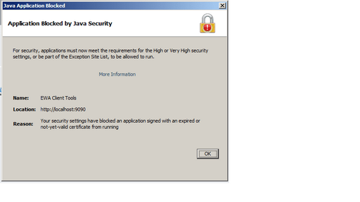

Отредактировал два файла (порт изменил на 9090). EWA запускается, но теперь блокируется по безопасности java.

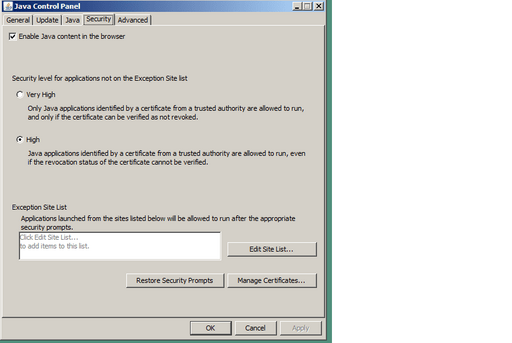

Открываю панель управления java, там в безопасности стоит high. Как разблокировать java?
идите в безопасность и настраивайте галочки. окно как пример где настраивать.

Почему на порте 9000 java не блокируется, а на 9090 стопорится?
вот у тебя есть картинка java, где можно exception внести. впиши туда свой адрес. localhost:9090
галочки тыкать надо те, что надо - безопасность всё что можно разрешить.
Спасибо большое, романофф! внёс в лист исключений htpp://localhost:9090 и епц загрузилась. Галочки в таблице безопасности не трогал.

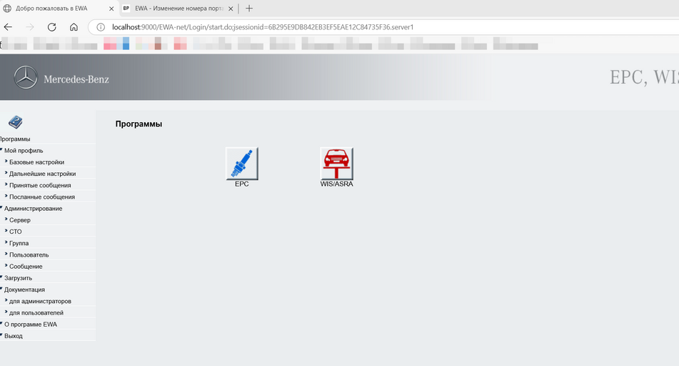

Да, только там вместо в wis указано в ерс, да и если кто пользуется старым способом отдельными запусками через батники, то в еванапи еще надо менять.
похоже на то, что Ксюха с версии 2025/3 перестала занимать 9000 порт
