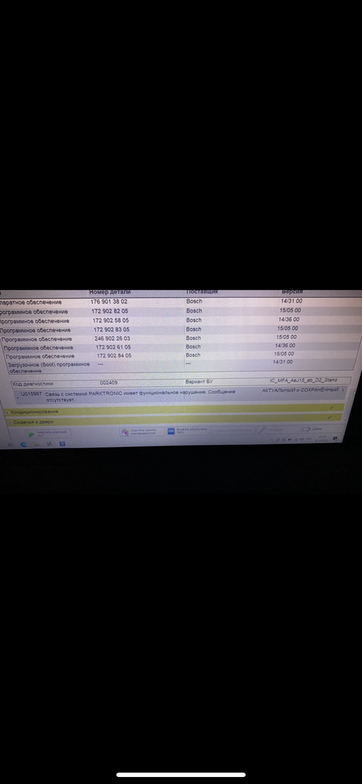

Добрый день.Ребята ткните носом или направите значением в HEX где территориально код 804 находится бит для изменения шкалы ?сравнивал дампы ,не могу найти ,искал по скорости .Есть у кого мысли?
Шкалы заменил на европейские в настройках электронный спидометр показывает правильно

А что менял в епроме, если шкалу ставил европейскую? Он же и так должен правильно отображать
Подскажи что делал? У меня проблема после прошивки приборки стрелка работает как будто шкала на 160. В электронном нормально. Где капать?
Я просто залил обнуленный еепром от Европейки.
Просмотреть вложение 14093
Не совсем цена деления разная.
