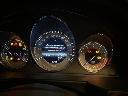

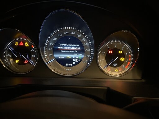

Привет всем. Где переводятся мили в км? Фото прикрепляю и можно ли вместо отображения скорости установить температуру воздуха? GLK 204
в настройках приборки. скорость в милях для цифрового индикатора и температуру вместо скорости. руководство по эксплуатации начните читать вместо того, чтоб сразу лезть кодировать непонятно что непонятно для чего.

Переключается или температура или мили. - меню постоянная индикация. причём там видно, что выбор между МЛ/Ч или ТЕМПЕРАТУРОЙ
вторая менюшка переключает основной километраж в мили.
дополнительный всегда в милях.
видео с машины 14мг, у тебя машина 13мг.

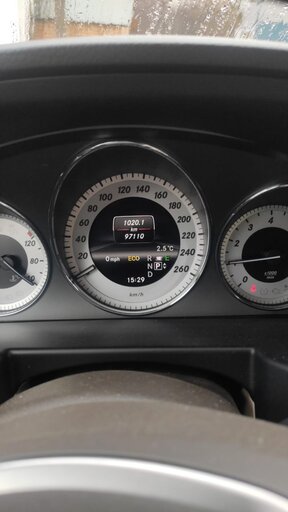

Да вот на видосы все норм работает. Вот я не могу убрать доп спидометр. Он не уходит оттуда. И вопрос по нему был можно ли его изменить на км?
В общем, если бы сам не столкнулся, в жизни не поверил бы.

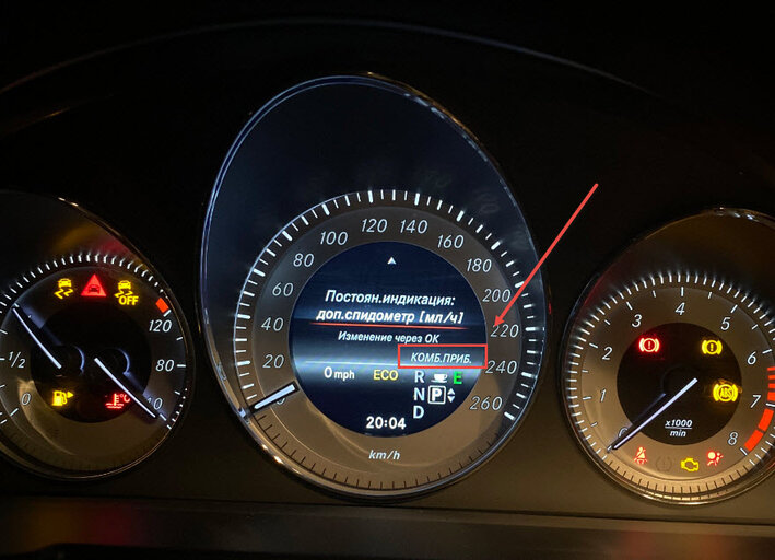

Нужно убедиться, что в группе VCD_Aktuelle_Menueeinstellungen параметр Anzeige Zusatztacho установлено в Aus (выключено)
Если там будет Ein (включено), то на приборке всегда на месте температуры будет скорость, неважно что вы выбрали в меню Комбинация приборов -> Постоянная индикация.
Единственное, что если все-таки выбрана температура, то она будет появляться только в меню Путевая статистика -> После Старта и Путевая статистика -> После сброса в месте, где написано "Комб. Приб." на картинке ниже
