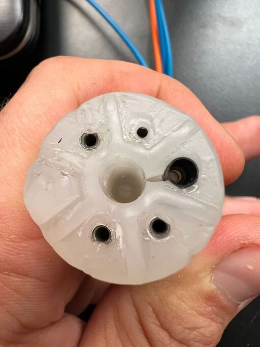

Ориентирован на людей, работающих с ETC (MB)
- горячий силиконовый пистолет.
-контакты
-кабеля
-wd40 (смазка)
для изготовления формы я использовал старую тарелку. Я смазал внутреннюю часть разъема WD40 вместе с механической смазкой.
1. каждому контакту/пину припаял кабель
2. собрал и нагрел силикон.
Совет, чем горячее силикон, тем лучшей формы он достигается.
Цена: переработанные компоненты
Время: 15-20мин.
Результат не судите меня сильно 😉

Привет мой друг, молодчик конечно...,но чем с разборки кусок провода с разьемом с разборки за 3 сотки не устроил?
Так как я новичок в этой теме, то сначала делал с тросами, но когда приходится подключать под машиной это очень неудобно и я решил сделать такой!
Как всегда стараюсь выбраться из неприятностей быстро и всегда комфортно! 🙂
