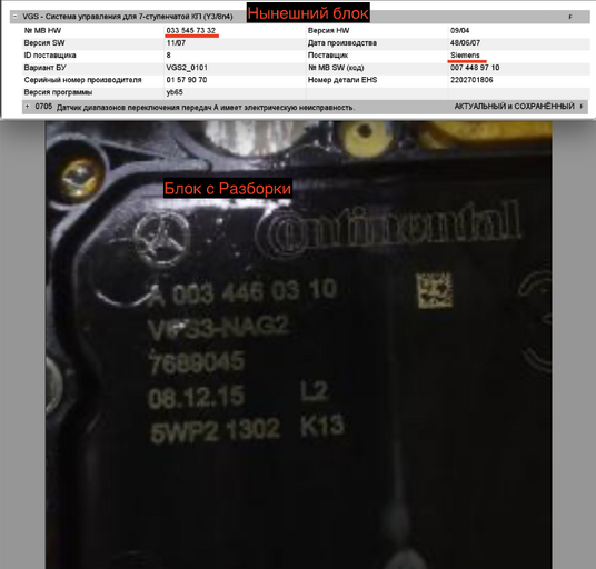

Привет, W204(WDD2040541A043621), по акпп появилась ошибка:
0705 Датчик диапазонов переключения передач А имеет электрическую неисправность (Y3/8n4).
На машине установлен блок Siemens - 033 545 73 32. На разборке нашелся блок Continental 003 446 03 10 но от GL (вроде 164).
Подскажите, я правильно понимаю, CFF и кодировка для Siemens и Continental разные, поэтому мне необходимо подобрать правильный CFF файл для Continental, залить его и выбрать правильную кодировку?
Потом можно прописать VIN, сделать Renew блока, перенести адаптации, персонализировать/активировать.
Если так, то прошу помощи в подборе правильного CFF файла и кодировки для Continental блока.

а можете в л.с. или здесь скинуть ссылку, где можно купить тот датчик, по которому ошибка? Поискал, и именно Y3/8n4 не вижу, чтоб в продаже где то были.
Купите б/у плату какую-нибудь и перекиньте с нее датчик
