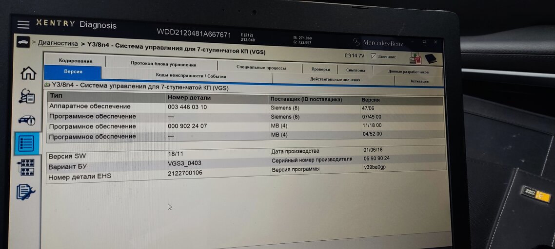

Здравствуйте. Можно Вас попросить подобрать CFF для обновления моей акпп?
Самостоятельно через доступные таблицы-программы. Тут все есть.
Кроме того есть раздел для поиска прошивок, но там праздные обновления никто искать не будет.
