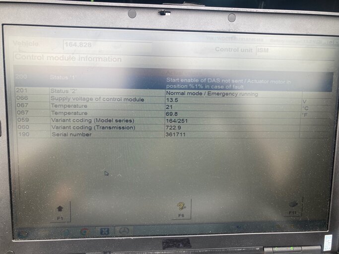

нет информации ни о блоке, ни о машине! блоки двух вариантов! скринштом версии блока из DAS приложите....
is this ok?
yes that is how i also read the picture.

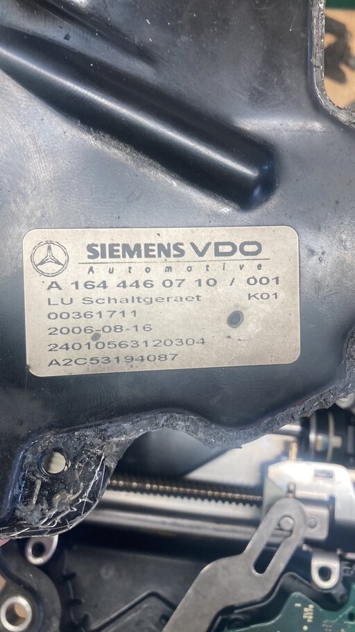

it is a siemens VDO ISM picture in post above.
