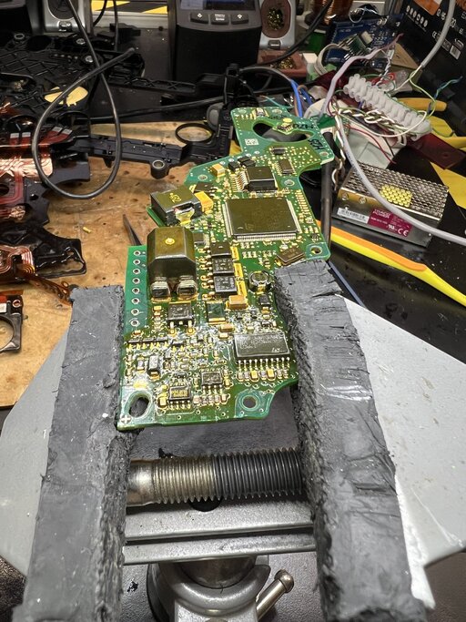

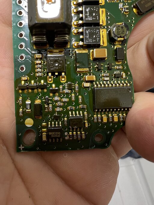

Модуль ISM A164 446 0610 поврежденный при попытке разборки. Но был поврежден только один электронный компонент ( плата A2C53042078), и я намерен найти его и заменить. Но мне нужно, если кто-то имеет информацию или может помочь мне не уверен, что это резистор или конденсатор, спасибо

так проблема в другом месте, или оно работало ДО? 8) и ты полез в исправный блок?
модуль попал ко мне в руки в таком виде, я увидел повреждения и перед заменой 100% всегда стараюсь отремонтировать, если это не составляет труда. Поэтому я спрашиваю номинал конденсатора
достану его, припаяю и подключу зановои посмотрю, в этом ли проблема ))
0.1 мкф так так справа! 🙂 на днях дам отвнт !!!

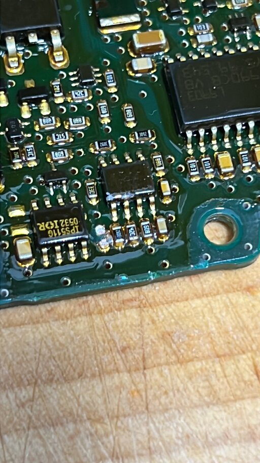

Привет!! Победил нашол вдома 100nF !! Заново научил аккп селектор, завелась. Осталось заново поставить герметик.

На последнем фото (вложение 7257) он его убрал, конденсатор на месте. Видимо с проводками какая-то тестовая сборка была, но не совсем понятно зачем (почему нельзя было сразу).

Да, вы правы, но для тестирования я всегда использую термосиликон.
На этой картинке конденсатор 220nF, взятый с платы arduino, но в итоге я нашел конденсатор 100nF (большего размера) и припаял его вот так.
Вот изврат. Закажи на алике комплекты резисторов и кондеров размеров 0603, 0806 и 1206, всегда пригодятся, пусть лежат, ждут своего часа.
