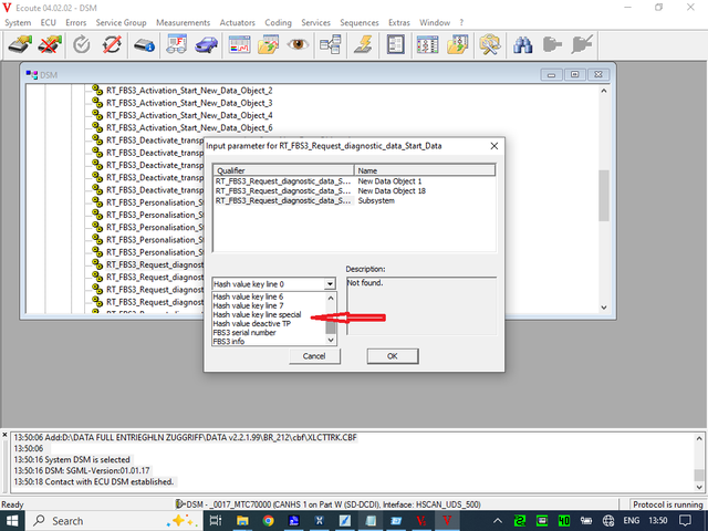

Привет всем в каком из этих пунктов находится SEED для калькуляции SONDER HASH чтобы обнулить.
Блок DSM
