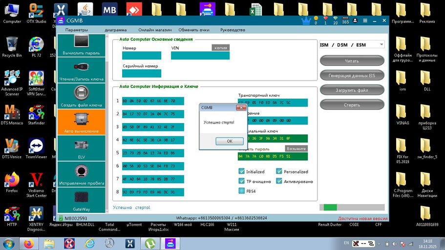

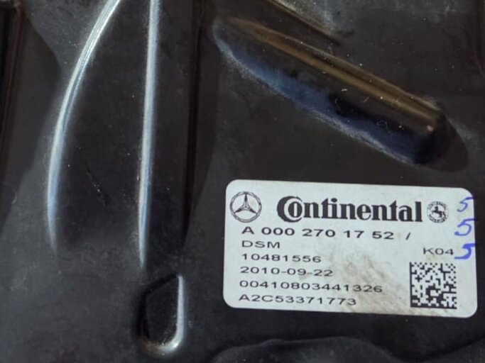

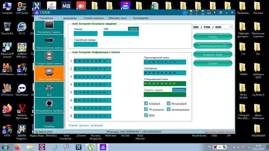

Сегодня мне принесли на обнулить/ привязать DSM .
CGDI его прочитал и обнулить.
Привязать на X164 не смог.
Разве могли быть FBS 4 в 2010 году, или это ошибка CGDI ?

блок надо зашить и сбросить конфигурацию. после этого обучится.
не привязывается потому, что там, где он стоял - другая матрица кана была. была PT, ты ставишь на КМ.
откуда fbs4 пошло не ясно, путанициа из-за того, что добавили поддержку, но это не относится к твоему вопросу.

В вариантном кодировании нет кодировок вообще.
FBS 4 пошло из CGDI и в функциях видимо я только 4 в дел, про FBS3 не увидел
