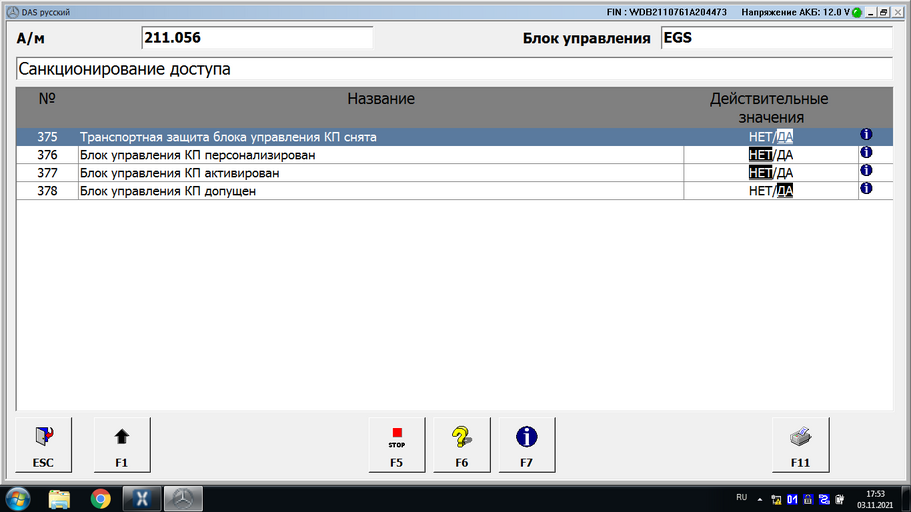

Посмотрел хеши ключей в замке и в плате, они разные, Максим прав. После 300 циклов, плата не персонализировалась и автомобиль перестал двигаться. Назревает другой вопрос, возможно ли привести её в чувства, чтобы прописать по новой? Как я понимаю механически она исправна. Заметил ещё интересный факт, при считывании данных через ввди, есть 4 пункта: initialized, tp cleared, personalized, activated. Пункт инициализирована указан как "да", все остальные "нет". При чтении данных санкционирования через дас в пункте транспортная защита снята "да", все остальные нет.

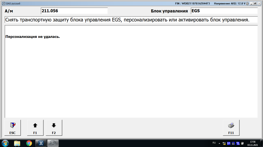

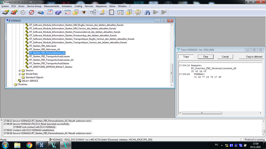

Подниму тему. Привезли другую БУ плату. Плату обнулил, прошил нужным cff, закодировал, вписал вин, вписал ehs. При попытке персонализации выбрасывает ошибки на фото. Выяснилось что в машине был заменен замок зажигания и вин коды в блоках не совпадали. Поправил вины в моторнике, zgw, АКПП. Обнулил и привязал по новой моторник, результата 0. Менять замок?

Где на скринах видно, что в замке что-то другое? Там вовсе никакой информации нет.
Может не синхронизироваться с замком из-за кривой прописки замка.

На скринах по замку информации нет. Посмотрел вин в замке, отличается от вина авто. В прошлый раз тоже было подозрение что замок поменян. Сейчас буду ставить другой
С другим замком результат такой же. Персонализация не удалась
