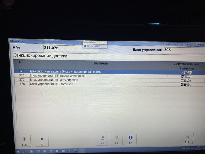

Приветствую коллеги, притащили w211 после замены платы, плату вроде как нулили, чем и как не знаю, в графе санкционирование доступа все значения стоят на "нет". При попытке снять транспортную защиту, кидает ошибку "блок управления egs не инициализирован". Впервые сталкиваюсь с таким, куда копать?
P.S. тыкал подряд все активации, не помогло
и не понятно что ты кодируешь. какая конкретно машина - у них разные ID замков. у 113 мотора KM , у 272 - PT матрица. на первых скринах темы - там америкос 211056, потом что-то другое началось...
В том и дело. 211056 авто. Замок стоял с вином 211076. Возможно что замок не подходит? Замок который сейчас поставил 211065

Сейчас проводками накинул плату которая стояла изначально, в графе авторизации везде стоит "да"
