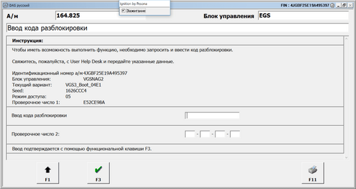

Пытался прошить через DAS потребовал код. Решил ведиамой залить. Не прокатило ( Все слетело. Теперь в DAS требует ввода в эксплуатацию.
Как я понял нужен онлайн или keygen.

Она у вас и так привязана
все слетело.
как исправить, я знаю. больше интересно, почему ведиама не прошила и дас просит код?

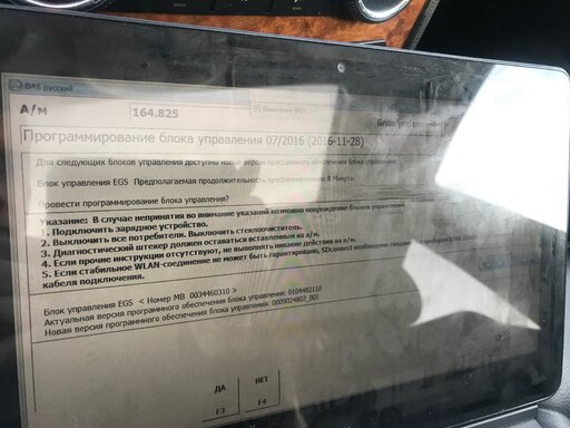

заливка прерывается через 30 секунд после начала (0%) с ошибкой "Flash process failed", в логе "Error: Server execution failed. Reason: CAESAR: Progblock: 20070: FLASH - Datenbertragung abgebrochen: CAESAR: Progblock: 20070: FLASH - Datenbertra".

она не обязана писать то, что не подходит блоку... пробуй 0114481910 или 0104482510
и DAS тоже нельзя верить.. получается так?
я уже принял решения прошивать абриком с обнулением и привязывать DAS. Просто хочется понять что не так сделал при попытке обновить.

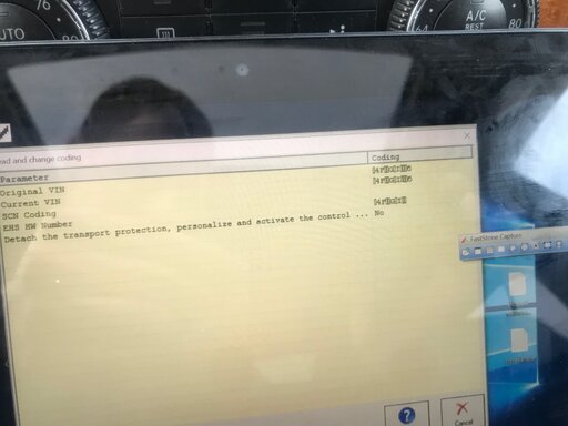

вот к стати актуальный софт тоже подходит
апдейт после абритуса?
нет.
этот софт изначально предложил DAS. Но требовал код и проверочное число, чтобы прошить. Я решил пролить этот софт ведиамой. Увалил блок.
