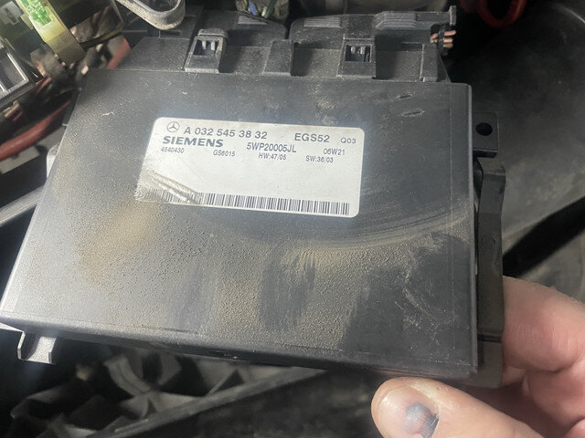

День добрый. Подскажите пож-та чем можно заменить мой блок EGS52 .
Маркировка моего блока
A032 545 38 32 EGS52 Q03
5WP20005JL 06w21
4540430 gs6015 hw 47/05 sw 36/03
но именно такого не нашел в продаже. Есть только более ранних годов выпуска
Подойдет ?
A032 545 38 32 EGS52 Q01
5WP2 0005FB
hw 03/01 sw 36/03
или надо что обязательно были одинаковые: hw 47/05 sw 36/03 ?

Мастер сказал что надо именно чтоб было Q03 и hw 47/05 sw 36/03.
мысль его такая была: типа ранние блоки Q1 работают по к-line, а блоки Q3 - уже по Can
Прошу тапками не кидать, если написал чушь.

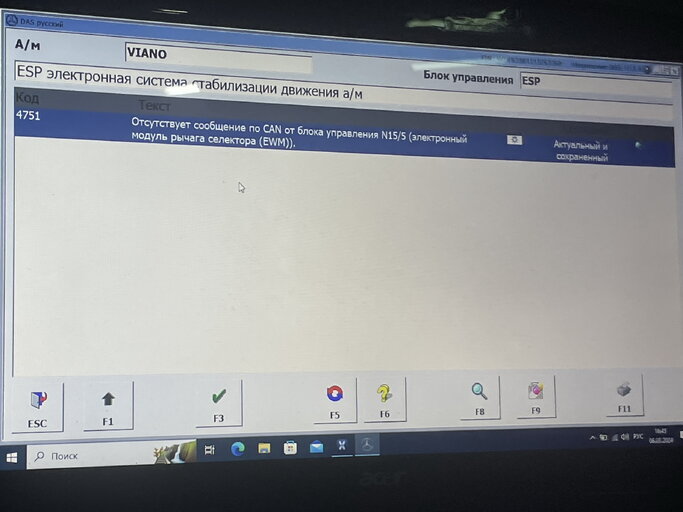

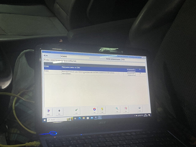

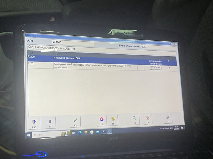

Изначально у меня были такие ошибки по коробке.
Блок сняли, поставили, почистили контакты - ошибка p2002 ушла. осталась только p2300
Предложили найти блок на подмену для проверки.
Кодировку с моего блока вычитать смогли.
Это бред. Q-stand это модификации в пределах номера железа и софта (и каталога) Связано обычно с аппаратными или еще какими изменениями в пределах номера.
Вам надо по каталогу искать наиболее свежий по номеру блок чтоб исключить проблемы , так как в пределах одного q-stand могут быть одинаковые проблемы.
вот именно Q03 и не могу найти их очень мало было, только Q01
а в 2007 году был рестайлинг и начали ставить уже другие блоки EGS53
я так понимаю у вас русский не родной, раз вы не можете прочитать и понять написанное????? кто вам сказал искать Q номер такойже??????? что за бред?
ваш номер последний, если считаете, что у вас проблема в блоке КПП (какая проблема ХЗ, тем про проблему не вижу, как и в всратых фото не вижу) - ищите последний номер. хотите лотерею - ищите два предыдущих.
сорри за фото, не проверил, что они не читаются.
на первой диагностике были такие ошибки
вытащили egs почистили его ошибка p2002 пропала. остались эти.
