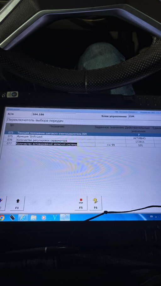

Ошибка эта сама по себе не говорит о неисправности, только в купе с другими.
полный разъем масла в ISM, с коробки сняли полный аж капает...
по ошибкам вродебы больше ничего не было.
ISM был поменен на БУ без активации около пару месяцев назад мной. с разборки первый попавшийся брал.
тестовый счётчик с 100 стал 101 🤣
т.е. колво активирований запасной системы... был 100 была ошибка. тепеоь 101 и ошибок нет... интересно🤣
если там счётчик сотка - значит там проблема с аккумом или ещё чем-то.
софт угадывать не надо - DAS оффлайн сам.
