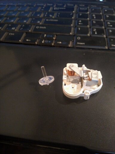

Очень часто снимаю стрелки на грузовых приборках, в данном случае актрос, атего, машинам по 25-30 лет выгорают от времени светодиоды подсветки (там их порядка 80 шт), так вот ни на одном мерседесе не отломал и не вытянул ось стрелки, а в данном случае вытянуть из цельнолитого куска пластмассы ось - не реально!
  • 0-02-05-9dded1618700872baac5f945ba58dfaddd8e2192f5fddd0561b0ad6e9cebe5e1_16188a2f.jpg

нулевое положение на этих моторчиках сбивается, только когда корпус моторчика пополам открывается (он из двух частей собран и запаян.) так вот, что бы ноль выставить нужно на разобраном моторчике подать питание и когда мотор с червяком встанет ровно в свой ноль установить ось с шестернёй на миллиметр выше нижнего упора. с одеть крышку моторчика.
