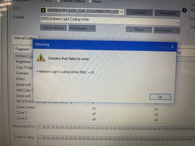

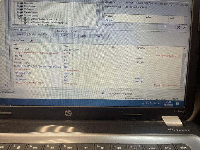

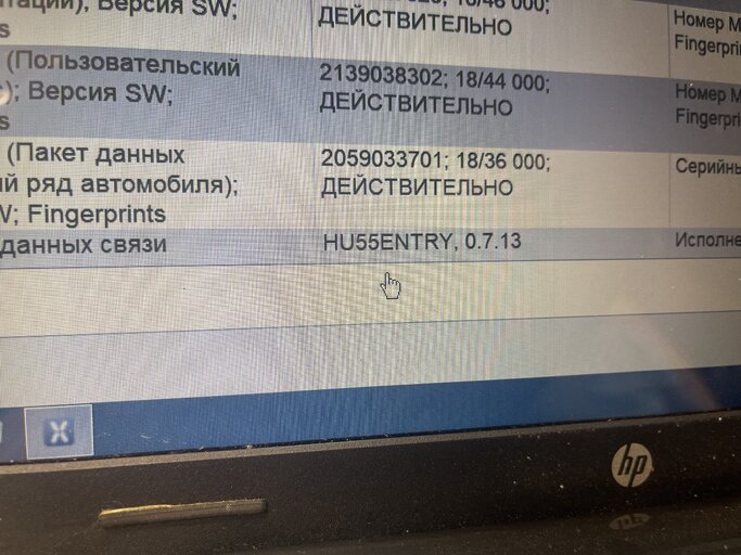

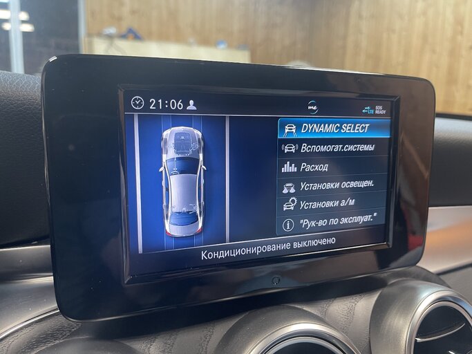

Всем привет! Столкнулся с такой проблемой. приехал w205 2019 с маленьким экраном. нужно активировать ambient light. Но почему-то оно не работает, и при подключении монитор даже не пишет «диагностика»
До этого уже много машин делал с большими мониторами, все было хорошо.
В чем может быть проблема?

у вас рестайл с замком EZS213
Спасибо за подсказки! буду пробовать. И поштудирую форум, поищу как его нормально открывать
Все получилось!
Разлочил EZS213 через 3B и закодировал HU55_entry.
Спасибо за наводки.

в непонятных скринах и отсутствии информации.
исходят из кода ответа - 0x7f,11,f1-Diagnosis Firewall (стоят старые протокольные файлы поэтому код отказа не расшифровывает DTS)
читайте форум, всё обсуждалось. и что делать. писали...
А какие правильные скрины будут для такой ситуации? :)
Ну исходя из форума как я понял необходимо пробовать другой smr-d
кнопкой PRINT SCREEN
нет, надо проанализировать то, что вам написали и почитать внимательно готовые темы с этими вопросами... у вас НИКАКОЙ блок не кодируется и не диагностируется сейчас, так как это заблокировано замком.
Тогда значит. Я открываю в паре ezs и hu55, открываю замок 3B, в сессии перехожу в hu55 и тогда должен быть успех?
Если так.
