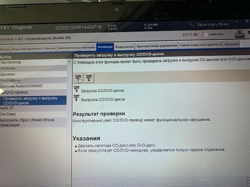

ошибок нет, нажатие кнопок видит. и присутствует надпись привод имеет функциональное нарушение -как с этим бороться?

сними радио
сними крышу
всунь диск
посмотри - крутит или нет
если крутит и головой двигает - менять привод
если не крутить и головой двигает (дёргает и светит лазером) - менять мотор.
так как радио особой ценности не имеет - проще купить на помойке.
