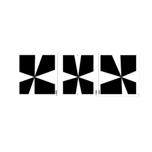

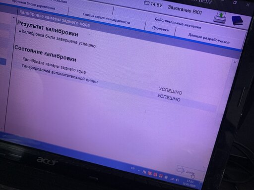

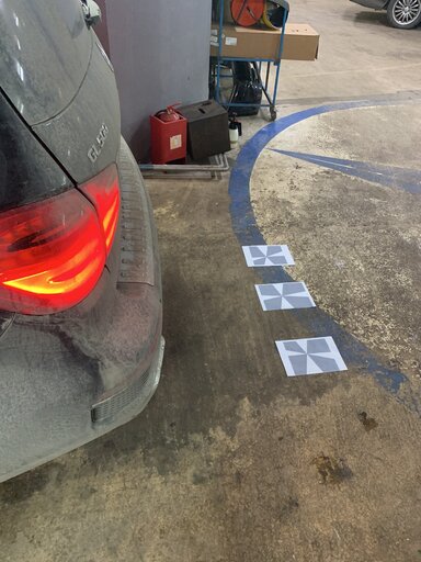

Был похожий случай у меня на GL166. Камера должна выходить на диагностику. В камеру попала влага и она не выходила на связь при включении задней передачи команд не реагировал. Купили такую же камеру б/у установили на связь вышла в активациях включалась на дисплее выходила картинка без полос, подумал нужно сцн. Сделали все, ни че не изменилось команд не хотел включать камеру висели ошибки что калибровка камеры не выполнена. Распечатал рисунки на три листа а4 провёл кодировку камеры сгенерировались линии все ок ошибок нет но камера так и не хотела включаться. Клемму передернул все заработало, линии все отображалось я был счастлив ))
