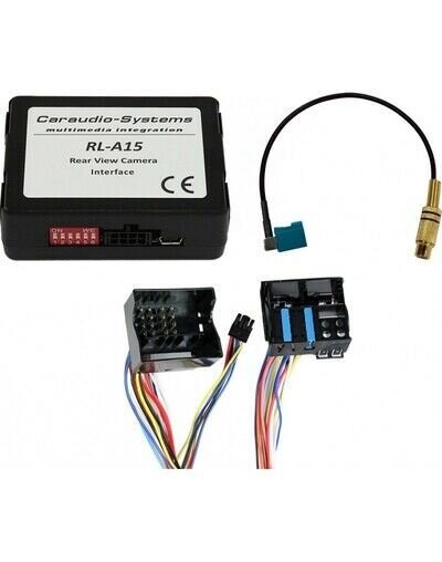

На просторах инета нашел интерфейс который позволяет подключить камеру к audio 15
Видимо про это имел ввиду
Jonn007
Ага ) но я бы начал со схемы ! Магнитолу эту один раз только в руках держал , там через зеленую факру камера подключается вроде ) камеру надо глядеть к кану подключается и 12вольтам что скорей всего
