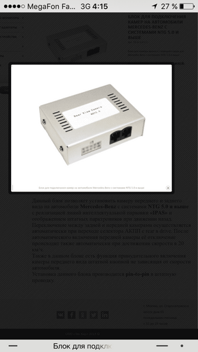

Макс есть такие ими техкар в москве торгует эти коробки перешивают они полностью эмулируют штатную камеру вход коаксиал выход лвдс в разьем камеры на команде динамические линии все работает ))) не прошитый интерфейс ставится в разрыв монитора как обычно ! image.png

Макс есть такие ими техкар в москве торгует эти коробки перешивают они полностью эмулируют штатную камеру вход коаксиал выход лвдс в разьем камеры на команде динамические линии все работает ))) не прошитый интерфейс ставится в разрыв монитора как обычно !Просмотреть вложение 1646
интересная тема, но требует более навороченных допщиков, которые в состоянии закодировать камерный вход...
danilka
там сам интерфейс балалайку кодирует, сейчас уже не помню, но есть процедура запуска кодировки
