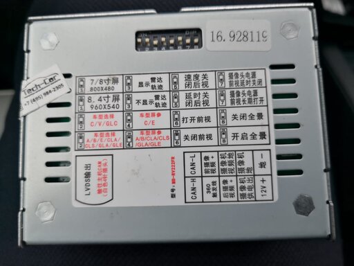

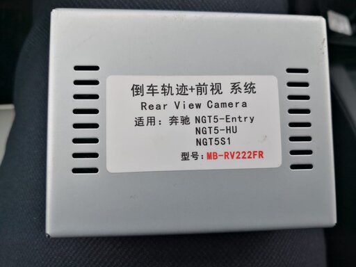

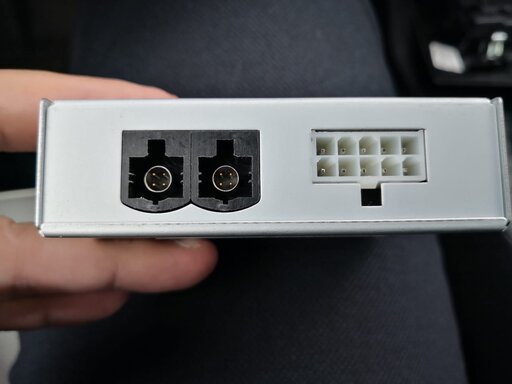

Есть эмулятор лвдс камеры с айпасом чтоб любую аналоговую воткнуть К 5s1 ,может ты про это слышал ?) Даня цена этой коробки тебе тоже не понравится 😎
Да есть такой, давно китайцы его уже продают))
