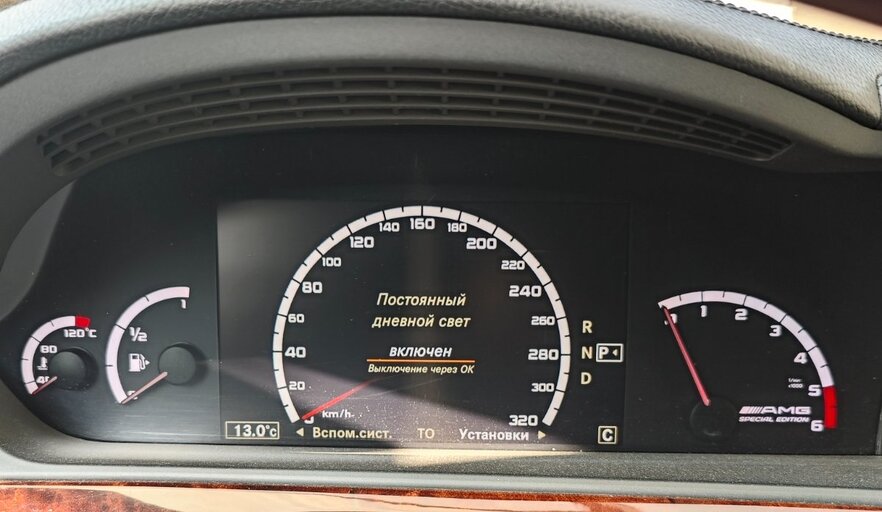

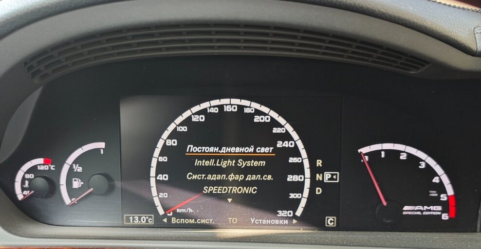

Кодирование w221 рест c включенными дхо и габаритами Вопрос:что нужно поменять в саме?
Доброго утра. Подниму старую тему. Можете подсказать какой пункт нужно поменять, чтобы дхо и габариты горели вместе? По принципу 212 не прокатит, нет таких пунктов
Ничего в Саме менять не нужно , все регулируется из щитка приборов , нужно включить в настройках постоянный дневной свет и ДХО будут с габаритами гореть вместе
