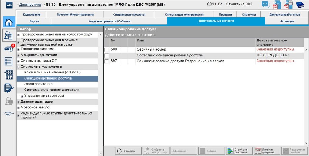

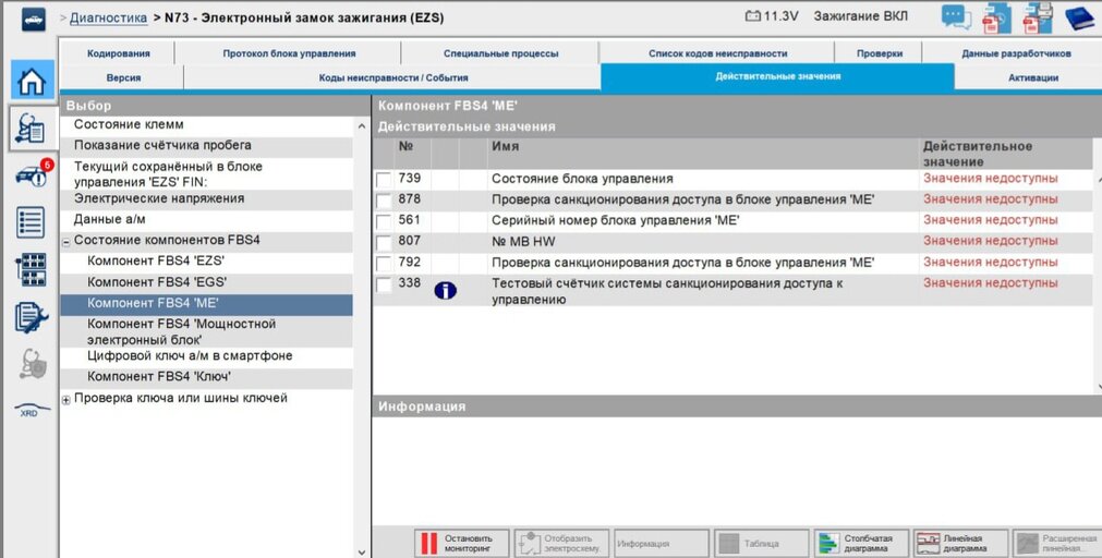

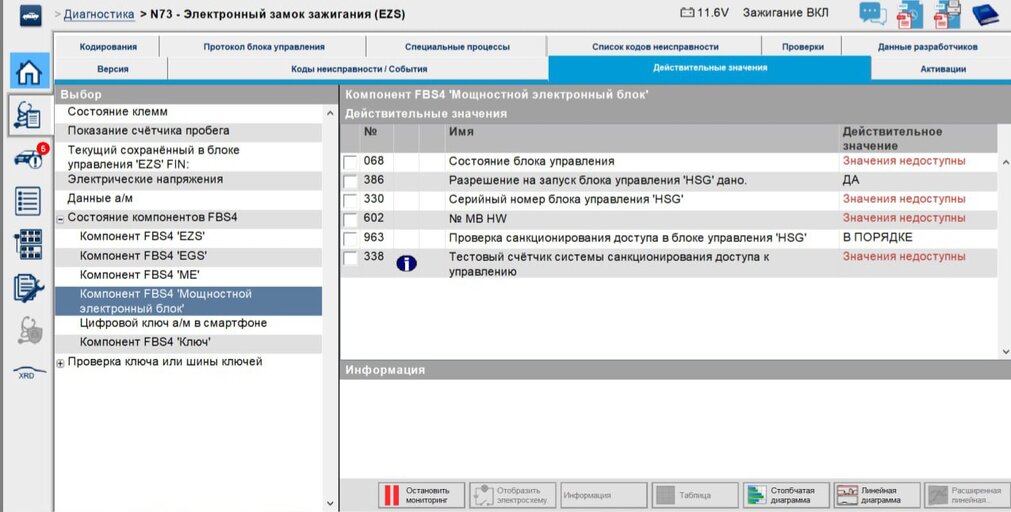

скорее всего, там как на ваге, просто считал-записал не получится. Но на ваги есть кальки
флекс в бенче их делает..
пизд...ж!) флекс эти блоки в бенче вычитывает фулом, ругается на контрольку по епрому(потому что не способен все вычитать). Пишет в донора все (вин, мощность и тд) и на выходе, клон не работает, т.к. хэши не переписывает. Абритус клона сделал, переносом хэшей. Серийник остается донорский. (онлайном не обновить, монакой легко)
