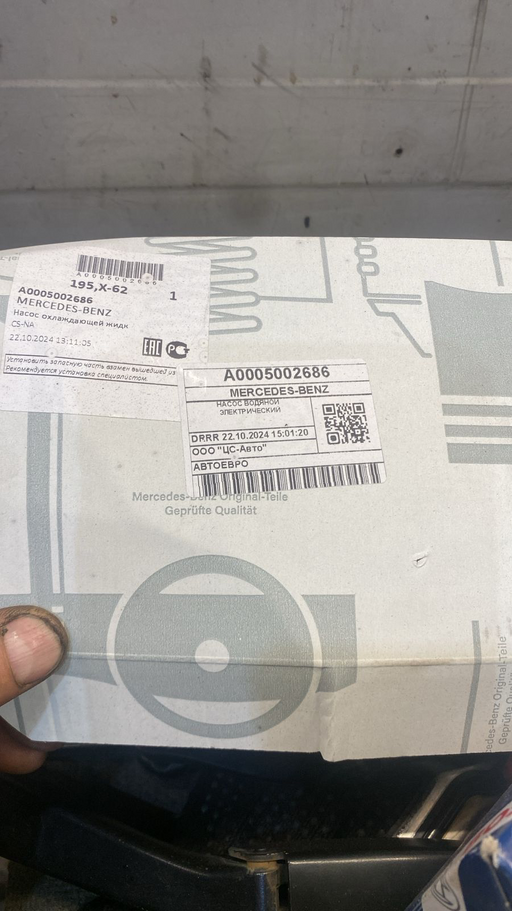

Сервис заявляет, что запчасть НОВАЯ, И проблема где-то в другом месте. В конце концов выяснил, что новая запчасть стоила 16 тыр примерно (новый насос этот по прайсу PL - 270+евр ТАМ), и тут никак дешевле 30р быть не может...
попросил фото упаковки - без каких-либо нормальных заводских наклеек.

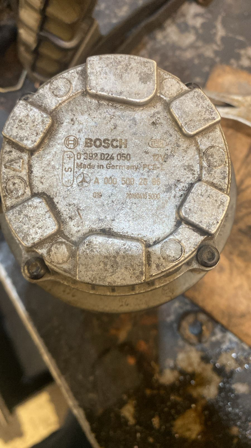

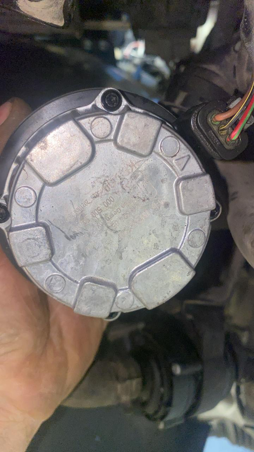

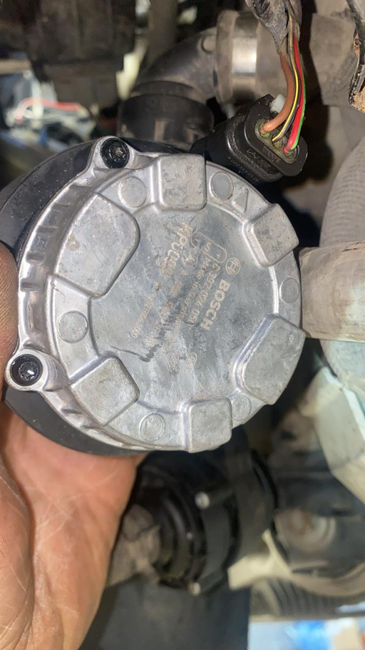

жопка насоса (первые два) - номера более блёкло промаркированы, чем на б-у старом (последнее фото)
это родной.
на пластике есть тоже отливки бош и прочие. моя думает, что это какакая-то китайская замута с перемаркировкой другого насоса, который по LIN не отвечает как надо.
