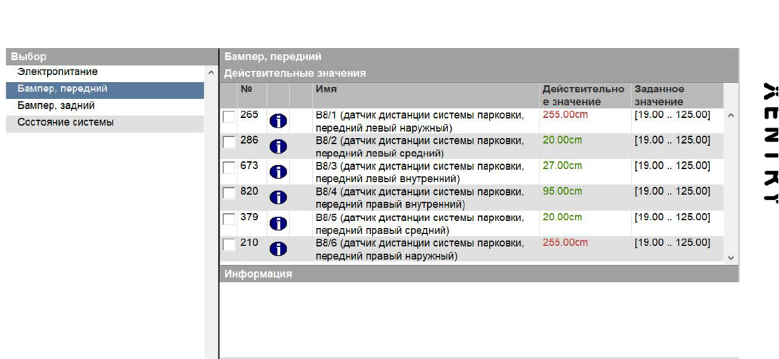

При проверке препятствие видят два правых и один левый датчик, хотя спереди ничего нет в пределах полутора метров. И ругается на мех неисправность левый передний внутренний.
Отсюда вопрос: это датчикам капец или всё же с посадкой в бампер проблема?

- Система Parktronic самопроизвольно срабатывает -​
В блоке управления PTS (N62) неисправности не отложены или могут быть отложены следующие неисправности:
B124E95 – Датчик дистанции спереди слева внутри имеет функциональное нарушение. Механическая часть не в порядке.
и/или
B125395 – Датчик дистанции спереди справа внутри имеет функциональное нарушение. Механическая часть не в порядке.
Причина
Зазор (см. иллюстрацию 1)
1 - в накладке номерного знака
2 - между накладкой номерного знака и держателем номерного знака
3 - между держателем номерного знака и бампером
может опознаваться датчиками PTS как препятствие.
- установить номерной знак непосредственно на держатель номерного знака (см. иллюстрацию 2)
- минимизировать зазор между держателем номерного знака и бампером

проблема была в том, что жирно крашено было - зажимался датчик, потом осталось по внутренним.
