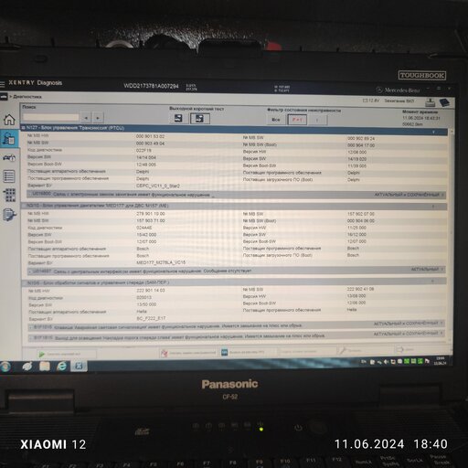

периодически выскакивает ошибка ( световая сигнализация не действует), после чего перестаёт работать шайба и все кнопки на управлении вокруг шайбы , также не двигается водительское сидение , ( правое работает ) , музыка играет на одной громкости без возможности регулировки ,
Пропадает само , не зависит от времени , может выскочить пять раз за день , либо в неделю один раз
Ошибки в переднем Саме по аварийной сигнализации и накладке порога , в моторе по связи с центр интерфейсом и в АКПП по связи с замком

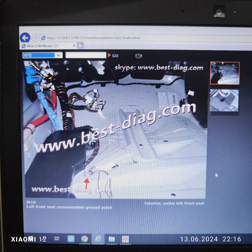

Еще проверить бы W18 под водительским стулом, если не перепутал там масса шайбы и стула.

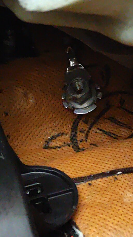

По Вашей подсказке полез проверять W18 и сразу в яблочко !
Шумоизоляцию делали и не прикрутили W18 Редиски
Огромное спасибо за подсказку

Надо посчитать сколько проводов на точке, ВИН не бьётся, поэтому непонятно с остальными, может напряжение падало не до такой степени. А шумщики и доукомплектовщик страшные люди, могут и шуруп в 50 квадратов завернуть.
