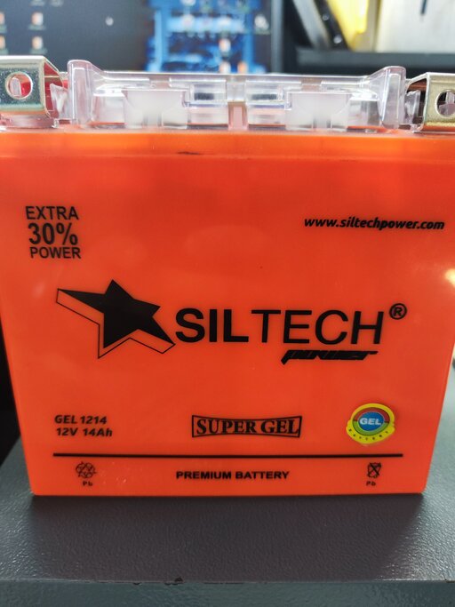

Машина 2016 года , АКБ оба родные , после появления данной ошибки заменили оба на не оригинал , подобрали по параметрам , после чего ошибка исчезла сама
Далее на следующий день после обеда ошибка появилась опять , заменили маленький АКБ , подумали брак , далее ещё два , опять тоже самое
В диагностике во время проверки сопротивление 170-175 Ом , в заданных параметрах не более 200 , как только сопротивление переваливает за 200 выскакивает ошибка
После непродолжительной стоянки и последующей проверки сопротивление уже 180- 185 Ом видимо от нагрева при работе медленно повышается и перескакивает за 200
Подскажите кто сталкивался , как победить данную ошибку
Может в саме есть параметры которые можно изменить на более высокое сопротивление или где то есть инициализация параметров после замены АКБ
Контакты на корозию проверил
