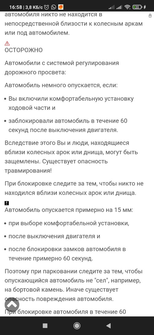

Имеем Мерседес WDD2183911A029198 который опускается после постановки на охрану. Можно ли отключить эту опцию и в каком блоке?
Если на охрану не ставить стоит в нормальном состоянии. А при постановке на охрану опускается на 20мм и перед и зад как написано в руководстве. На брюхо не ложится.
Связано я так понимаю с защитой от буксировки , клиент просит отключить эту функцию, так как постоянно царапает авто о бордюры

Решение :
Меняется прошивка и машина перестаёт опускаться при постановке на охрану
Перебрал несколько штук , помогла одна из самых первых , из списка ,с вариантом блока LF_000B05
Вариант блока был изначально, LF_000B08, после чего обновил прошивку до самой последней версии,но ничего не поменялось , потом перебором дошел до одной из первых и добились того чего хотели.
