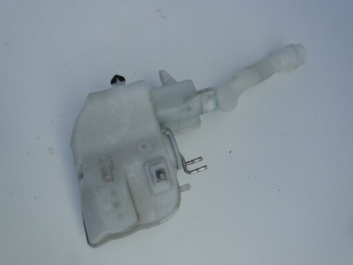

Угораздило меня влететь на трассе в кучку голубей. Как результат - бампер треснул и потек бачек омывателя. Бачек омывателя на разборке достался с встроенным змеевиком обогрева, вот такой

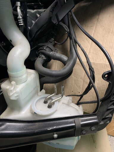

Инсталлировал его на авто, получилось вот такая конструкция.
После чего меня посетила мысль... а может мне есть смысл запустить подогрев бачка раз уж эта опция в бачке-доноре присутствует.

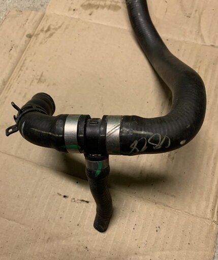

Вернулся на разборку где покупал бачек. Перебрав кучу резинок нашел там там патрубок который ставится взамен моего патрубка на вход электрического насоса ОЖ, вот такой

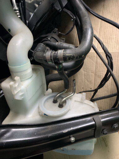

Примерив патрубок вижу что он точно такой же как установлен у меня сейчас и этот патрубок как раз с отводом под один из штуцеров на змеевик бачка омывателя - вот я его приложил поверху
Возникает вопрос - а куда и каким образом подключается второй штуцер змевика? На разборке сколько ни пытался но патрубка который мог бы стыковаться с этим вторым штуцером так и не нашел. В EPS по этому вопросу изображена некая условная схема системы охлаждения из которой толком не понятно как и куда подключено и, самое главное, как оно работает с оглядкой на температуру двигателя?
