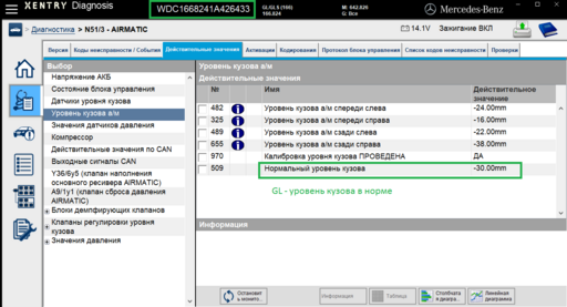

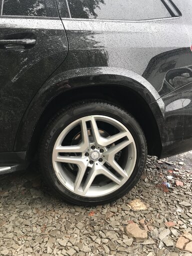

Проблема в следующем, машина очень низко сидит,от крыла до ступицы ~40-42см.Компрессор качает бодро,ошибок по системе нет. Вручную задираю до значений,когда датчики показывают нулевое отклонение,машина стоит не падает,стоит поехать - возвращается в низкое положение. Сначала смутило показание -30мм по всем колесам и общему положению кузова. Сравнил с X166,у него такие же показания,но он стоит нормально,не на коленках. Как машину поднять на нормальный уровень? Могу вводить только углы,показания высот ксентри не запрашивает.

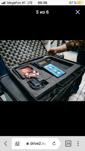

калибровка производится на ровной поверхности - развальном стенде путём измерения углов рычагов и внесения данных параметров в блок аирматик.
после этого блок соотносит - уровень кузова от датчиков к внесённым углам и вычисляет правильный уровень. если нет угломера - обратитесь к дилерам.

WIS подсказывает другие значения, при котором высота останется заданной через диагностику. То бишь уровень -30 мм.
