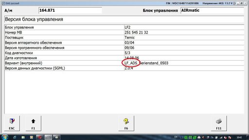

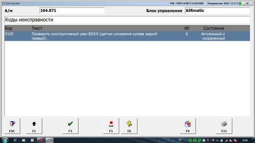

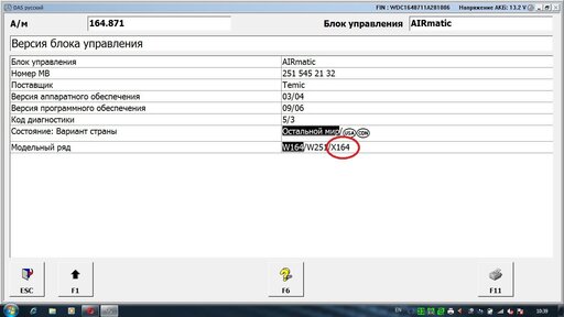

Приехал X164 с подвеской в режиме SPORT и актуальной ошибкой по заднему датчику ускорения кузова. Самого датчика и проводки нет (хотя по EPC он есть), в блоке airmatic кузов W164. Как я понял блок стоит не родной, но он подходит по номеру.
Как поменять кузов в блоке? Исчезнет ли ошибка после смены кузова?

Блок айрматика заменили, значит залило водой, положе и zgw тоже не родной
0x11serviceNotSupportedThis response code indicates that the requested action will not be taken because the server does not support the requested service. The server shall send this response code in case the client has sent a request message with a service identifier, which is either unknown or not supported by the server. Therefore this negative response code is not shown in the list of negative response codes to be supported for a diagnostic service, because this negative response code is not applicable for supported services.
да, скорей всего это с общего конфига идёт.

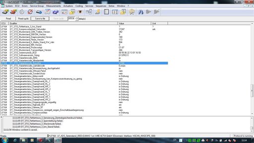

перевел с ads на без
в згв usa
в lf выбрал такой вариант блока lf_nr_serienstand_0403
потом фехлеррезет
потом забил 00 00 00 00
потом забил 11 11 11 11
откалибровался стала 03 1F EF FD
как будет заводская без адс погляжу как с завода
датчики ускорения отключил
