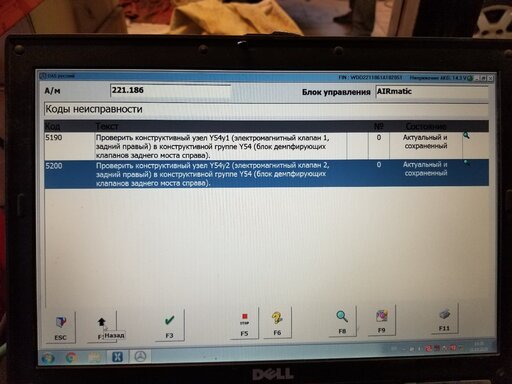

Элементарно тестером проверить в разъеме стойки относительно центрального пина (что-то около 10 -12 Ом по памяти). Если порядок-копать дальше по подсказкам выше.
