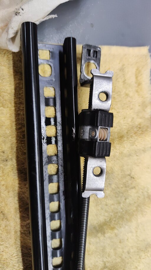

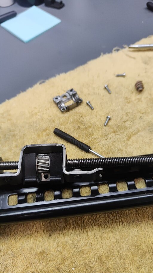

После демонтажа стало понятно что клинит левая лыжа , сняли , всё разобрали , почистили всё , после сборки , история повторяется
Не можем разобраться с проблемой , кто сталкивался , дайте полезную информацию пожалуйста

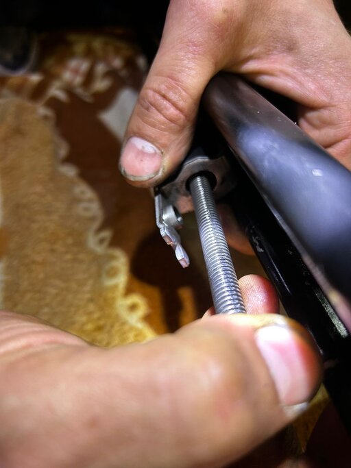

Клинит именно нижняя шестерня на первом фото , после полного разбора и срыва с места , все ходит отлично и нигде не закусывает , но после сборки и движения сидения вперёд , всё повторяется
WDD2173781A010506
Вот та шестерня которая клинит

В том то и дело , что все крутится отлично и нигде не закусывает , прогоняли вручную туда сюда несколько раз , но после установки и начала адаптации и нормирования , после того как идёт назад до конца , вываливается в ошибку , но двигается туда сюда
Далее пробуем передвинуть вперёд и вот тогда , недоходя до конечного положения сантиметров 15-20 останавливается и ловит клина , после чего уже без разбора мотором не сорвешь
То что потеряло калибровку это понятно , но почему ловит клина не понятно , признаков закусывания не обнаружено

Приехал клиент , опять всё разобрали и только когда вытащили сам вал по которому крутятся шестерни и обнаружили коцаную резьбу , причем без нагрузки все крутится нормально , но под нагрузкой видимо клинит в каком то положении
Нормирование прошло успешно , тему можно закрывать
