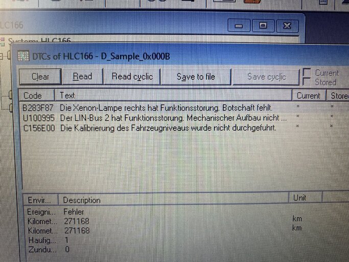

Попробовал заменить блок HLC166 заново прописал кодировки, и все равно также
В третьей ошибке написано про невыполненную калибровку уровня автомобиля.
Это уже на новом блоке, потом везде выставил 204, ее не было. Я уже всю голову сломал. Даже предпосылок не было, чтобы что-то отвалилось, просто на ровной трассе, после перезапуска мотора перестала работать, ни ям ни дтп.
механическая неисправность фары -= ошибка.
фара после включения зажигания должна отработать лимиты киниматики, если что-то не отрабатывает - она минуту где-то не реагирует ни на что. возможно проблема в этом.
ошибка по уровню - не влияет, ошибка связи с ксеноновым блоком - возможно блок не мерсовский. тоже не влияет.

Всем привет, разобрались с проблемой, привезенный клиентом hlc , тоже выгоревший, на родном, вот с этой ножки выходило 2.7 вольта вместо 9. Заказали микрух на будущее))))
