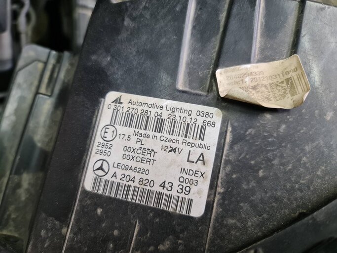

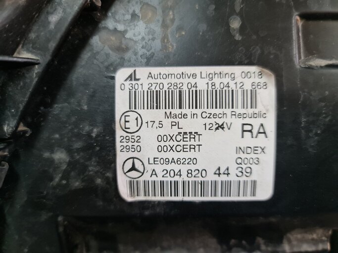

Возможно ли, что фары несовместимы, и это вызывает проблемы с кодированием?

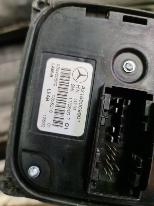

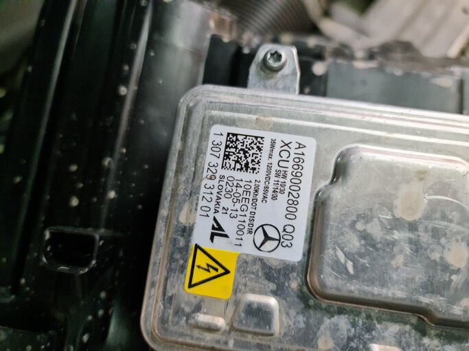

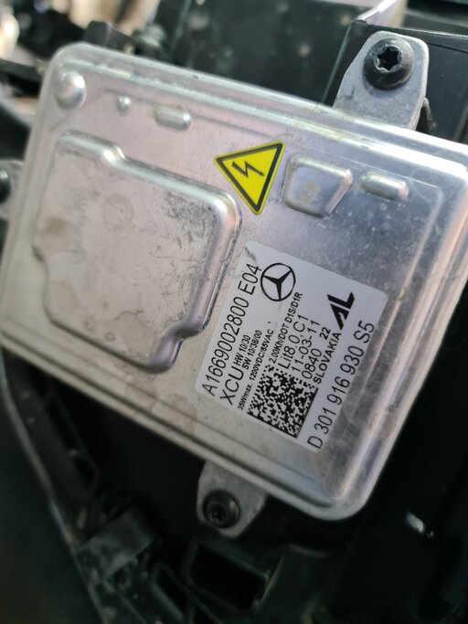

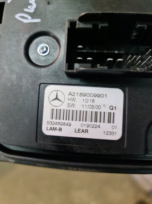

Вот мой VIN:
WDD 2040821A842467
Фотографии запчастей в моей машине:

Всем привет, приехала машина w204 рест, проблема та же. Человек ехал и на дороге заморгала и потухла правая фара. Заменил лампочку, ближний есть дальний только слева и ILS не работает. Переставляем фару на левую сторону все работает. Питание на фару приходит, предохранители целые. Блок пишет ошибки на фото. Прошу помощи. Кодировки пробовал с другой цешки перезалить но тогда шторка левой фары начинает сходить с ума, правая начинает двигаться и дальний включается. Вернул обратно, не могу понять где собака зарыта
