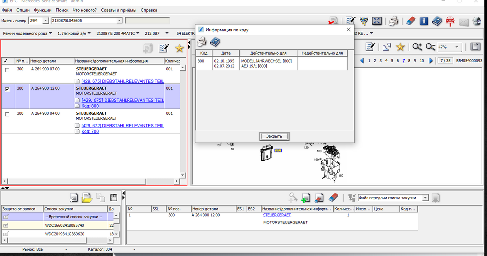

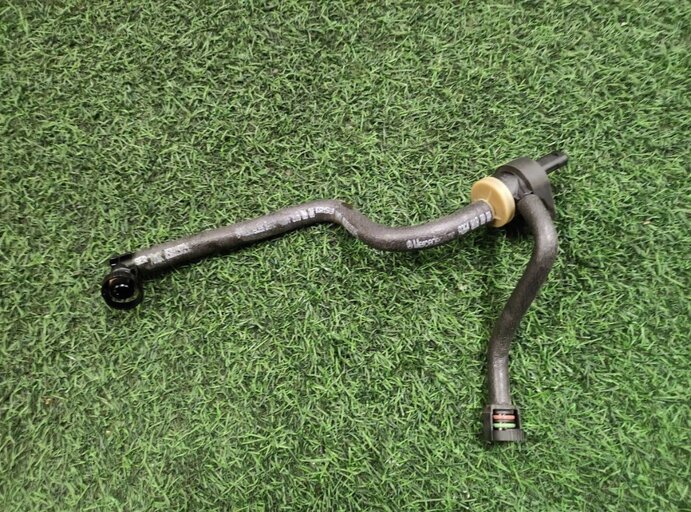

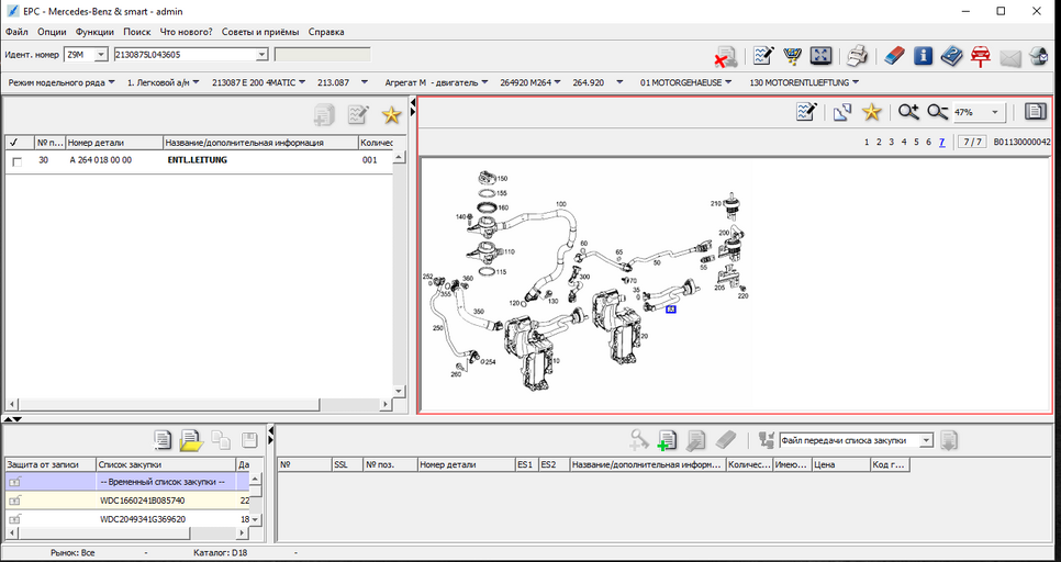

Клапан; EPC предлагает a2640180000. Фото как он выглядит( с интернета)

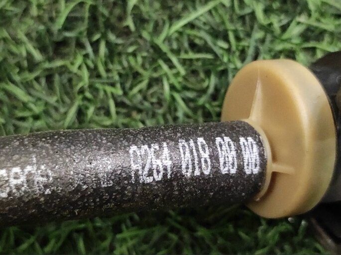

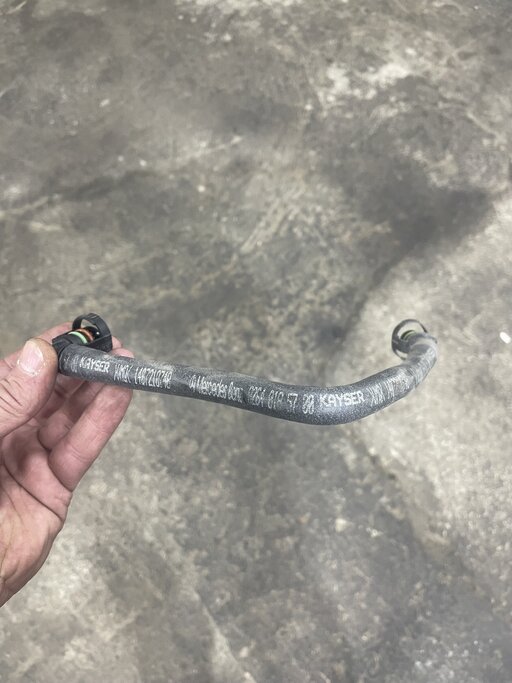

Стоит трубка a2640185700, фото ее.

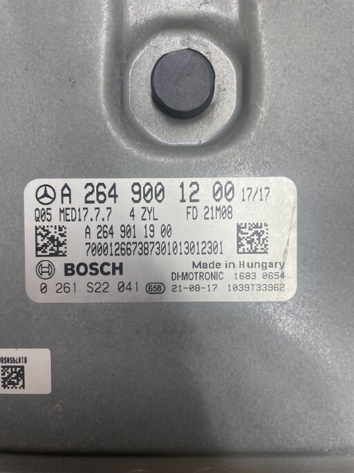

ЭБУ стоит a2649001200 2021 года(фото)
Все верно. Теперь надо смотреть что с блоком делали.
