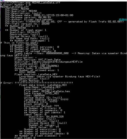

Добрый день.
Вот структуру для одного из CFF файлов. И по какому полю искать?
