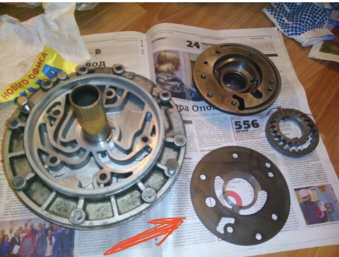

Насос акпп 722.6 приказал долго жить)
машина встала на ходу, как будто в нейтраль переключилась.
Эвакуатор, гараж, снятие акпп.
Снял гидротрансформатор, увидел что на насосе акпп нет зацепов).Тут все понятно, замена насоса.
Вопрос в следующем. Насос то я поменяю, а вот ответная его сторона это часть колокола.. Менять и колокол, или есть варианты?
Например нашел на эбэе такую вот пластину.
Странно что не на одном русскоязычном сайте не слова про нее..
Так вот, может у кого-то есть опыт использования девайса? Или знает как сделать или где сделают?)
Отредактировать сообщение нет возможности. Добавлю.
В поддоне мелкая алюминиевая стружка. Видимо нацарапало ответную часть насоса (на колоколе).
