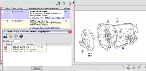

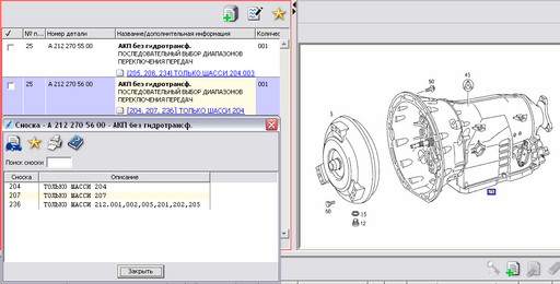

Встал вопрос по покупке б/у АКПП. Внимательно изучив EPC нашел две коробки:
A2122705500 - только для шасси:
204.003,203,303,904
207.303,403
212.003,082,203,282
A2122705600 - только для шасси:
204
207
212.001,002,005,201,202,205.
Автомобиль 212.002, предлагаю коробки из под 212.003 и 212.203. Понимаю, что A2122705600 для авто с повышенной мощностью, но может кто подскажет в чем отличия и можно установить на 212.002.

212002 и 212003 - идёт одна - 722.646 коробка
какой конкретно агрегат - нужен VIN.
Знаю, что и там и там 722.646, но вот что epc пишет:
Vov4k
а на 003 идёт 0600, т.е. унификации нет, есть отличия. вполне возможно отличие будет только в гидроблоке.

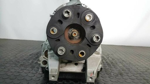

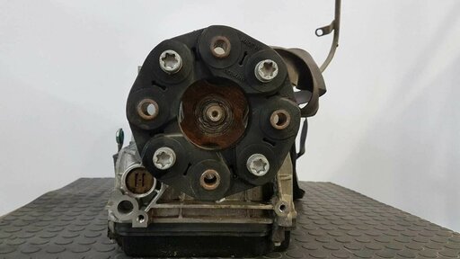

Сегодня пришла АКПП A2122705500 от 250cdi
Отличия от A2122705600 от 220cdi

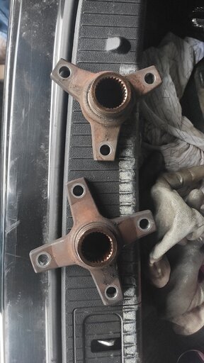

Отличие во фланце и шарнире кардана (возможно и карданного вала тоже)
Полная взаимозаменяемость. Гайка 12-гранная на 30мм. Завальцована (цилиндрический поясок вмят в осевые канавки). Берем что-нибудь острое и прочное, отгибаем и откручиваем, меняем и далее опять завальцовываем.
