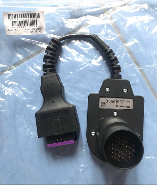

Собственно сабж - нужны настройки - никак не видится старый эбу под 38 пин 🤷‍♂️
Мультик вот такой:
это адаптер для XENTRY VCI. без него работать не будет. настроек никаких не требуется с оригинальной системой.
Вопрос не в его оригинальности и для чего он - это и так понятно, вопроса в этом не было.
Хотелось бы посмотреть ini файлы под vci - какие настройки прописаны.

Хорошо по шагам:
Вводные данные:
- есть адаптер оригинал под 38 пин под VCI - на фото - (можно тут хоть успориться - факт в том, что это мультиплексор по сути, устройство с несколькими входами и выходами), он же мультик
- есть разные не оригинальные «адаптеры» (назову их так, раз уж режет слух когда их называют не так) под обд2 поддерживающие в том числе и iso9141 (наверняка начиная с протокола kwp2000, более старые протоколы в лоб не получилось читать) которые прекрасно работают и с дасом/ксентри и с ведьмой и монако - но как уже написал - не видят старые блоки, которые ставились на машины под 38 пин разъем диагностики (пускай это будет эпоха до 2000 года)
Задача:
- Надо периодически или на машине или на столе смотреть, править, настраивать блоки этой самой 38 пиновой эпохи.
Про покупку кирпича или с4 можно не упоминать - это понятное решение, хочется попробовать поженить оригинальный мультик и не оригинальные «адаптеры». Купить уже обкатанные варианты я всегда успею, но хотелось бы обойтись тем что имею.
Доклад закончил. Теперь достаточно данных для ответа?

1) VXDIAG
2) xentry 2020.6, vediamo 5
3) протоколы до kwp2000 не воспринимаются. Посему и пытаюсь придумать как их прочитать имеющимся железом - в моем vxdiag к-линия есть iso9141 поддерживается - блоки по kwp2000 читаются без проблем, но получается, что iso9141 не полностью реализовано - отсюда и попытка понять - адаптер/мультик оригинальный под 38 пин - имеет ли поддержку этих старых протоколов и конвертацию их для устройства подключенного к обд2 или нет. Для этого хочу попробовать поиграть настройками.
4) ни понял к чему это - по этому вопроса не стоит вообще
5) если укажете где описана попытка использования vxdiag для чтения протоколов по к-линии для протоколов до kwp2000 - буду признателен если покажете где

Я пробовал. Не работает. И вообще не встречал никакой сторонний прибор который полноценно работает с 38 пиновым разьемом кроме кирпича или сдконнекта.
Вот - спасибо - прикладной ответ :) а не «это вот всё» :)
Уточню - пробовал с таким же адаптером в паре с чем то не оригинальным или как?

С vx пробовал несколько раз, вот также помудохались и дали мне попробовать. Результат один либо нет связи а если и видел какой блок, не видел состояние замка. А с оригиналом какие проблемы, там свои переходники, что заявлено, все работает.

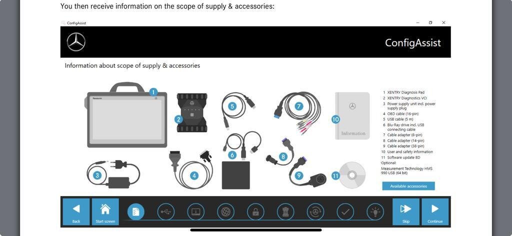

ПС про чемодан прекрасно знаю, номер 9 этот адаптер из комплекта

Да - похоже придется похоронить свой оптимизм и купить для 38 пинов с3 или с4.
