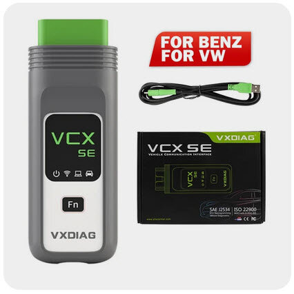

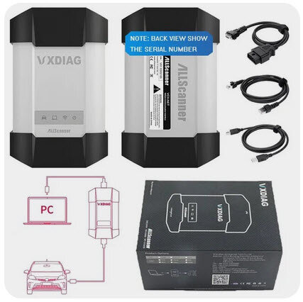

Доброго здоровья!
Может кто-то из коллег использует данные устройства в работе.
За названия приборов не побожусь, потому как сами китайцы похоже еще с ними не определились.
Собственно вопросов два.
1. В чем разница между "VXDIAG VCX C6" (большой) и "VXDIAG VCX SE" (маленький зеленый)
2. Можно ли их настраивать в режим работы по WiFi аналогичный режиму "Беспроводная сеть СТОА" для SDconnect
Собираю информацию по причине желания заменить свои чайна-sdconnect'ы на что-то, что будет работать с новыми версиями Xentry.
Маленький зеленый явно хуже, хотя бы по тому, что его на всунуть без переходников в w463 и w447
У меня после 06.2021 такая свистопляска по WiFi (то зажигания нет, то вообще связи нет...), что уже реально утомило. И опытным путем выяснилось, что дело конкретно в новых версиях Xentry (DAS, Vediamo, Monaco - работают без вопросов)

Разницы нету, в роутере возможно и будет работать но с бубном , через менеджер

когда покупал, тоже задавался вопросом
может и не прав, но показалось, что в который больше:
- есть какой то дополнительно "Option 2" в DoIP - в маленьком только Option 1, в чем это проявляется практически относительно MB информации не нашел
- usb и lan - физически раздельные, в маленьком зеленом проводной lan это переходник в единственное гнездо usb-c
больше разниц не увидел, купил маленький

Ethernet 1& Ethernet 2
