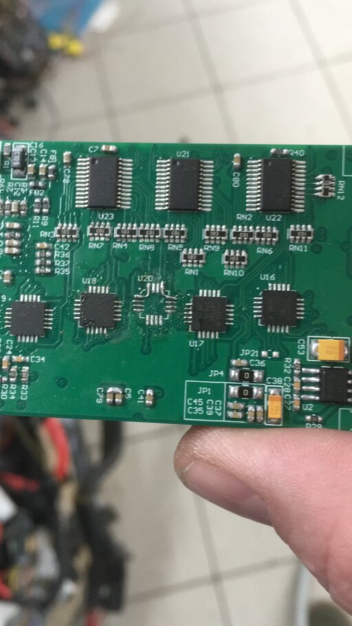

VCX SE перестал видеть зажигание...VIN не определяется...с блоками не соединяется- при соединении доходит до выбора короткого теста или блоков управления дальше просит ввести ВИН и все....
до этого все работало года 2...Ксентри опеншел...ведьма и монако без проблем было
1) Vx manager прибор видит...все обновляется, лицензия...фирмваре....лампочки загораются все...результат один как по шнурку так и по вайфай.
2) XDVCI Update прибор видит update проходит...
3) Пробовал на разных версиях XDOS, Vediamo..... даже переустанавливал с нуля несколько раз...результата нет - в ксюхе не видит зажигание, в ведьме (определяется), но не соединяется ни с одним блоком
4) При обнаружении прибора на рабочем столе загорается значок прибора и шнурок...замок не появляется.
Точного понимания, когда и из-за чего это все случилось нет. Подключил к машине и нифига....также и на столе через zgw к приборке...команду....
SD connekt и openport с теми же программами прекрасно работают.
Вопрос: проблема программная (драйвера и т.д) или железо? Кто-нибудь их вообще ремонтировал или сразу на помойку?
сдох кан коммутатор analog devise ? в моем на каком то кане из свистка пару вольт висело , отпаял эту блоху посмотрел даташит поставил две перемычки и все заработало ? думал заказать но чет больно долго ждать этот мудатор

У нас так сгорел когда подключили к гелику в котором кан провода в диагностическом разъёме для защиты были перепутаны и диагностику только можно делать через специальный переходной кабель . Подключили без кабеля сначала
развлекайтесь ?
огромное вам спасибо-все сделал...все заработало!
вопрос: надо заморачиваться и искать этот коммутатор или забить и пользоваться так? последствия будут?

Привет, подскажешь как он разбирается?
Та же проблема приключилась.
подскажите какая микруха должна стоять, а то сгорела она в уголь, с перемычками работает
