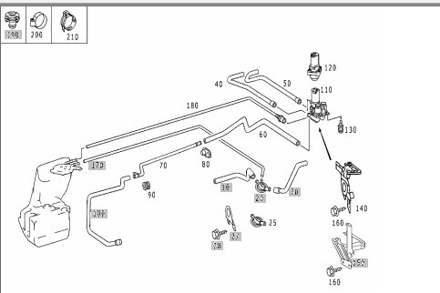

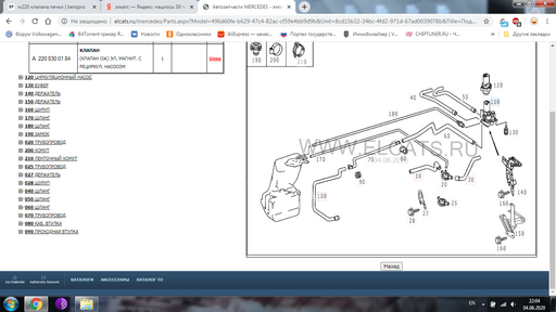

На авто стояли клапана с номером A2208300084. А EPC говорит должны стоять A2208300184.
У A2208300084 - 4 шланга, у A2208300184 - 5 шлангов.
Теперь мы запутались... EPC не так смотрим или же машина с "переделкой" куплена?!

А где вы тут 5й шланг нашли?
Да, с 228 кодом. Автономный отопитель вебаста.
EPC говорит, что должны стоять клапана под номером 200 на схеме, а стоят под номером 205. При этом вебаста работает.
Вот тут и возник вопрос - машина переделывалась или мы не так EPC смотрели ?!
Выходит что бы поставить клапана с рзборки нужно восстанавливать соединение шлангов или как-то глушить 5-ый выход под шланг?!
с вебастой должно быть 5. машина точно не конструктор?
Да кто его знает. Товарищ владеет им 8 лет. Все везде было хорошо. Только вот с клапанами вылезла не состыковка.
Теперь вот вопрос - искать другие клапана или как-то глушить 5-ый шланг ?!
