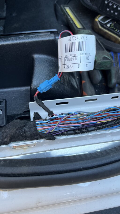

Так как у нас могут быть нюансы - убеждаемся, что оба блока видят 0в с доп акб (были случаи дохлых замков).... Добираемся по рисунку до Z44/1z1 ,и нюхаем брынзу , но не долго - там находим наш X4/48x1 (upd, в более свежих данных есть расположение, но может не на всех MFA, по аналогии можно посмотреть)
тестером на нём видим, что плюс есть - следовательно проблема дальше. один конец идёт вперёд, другой назад.

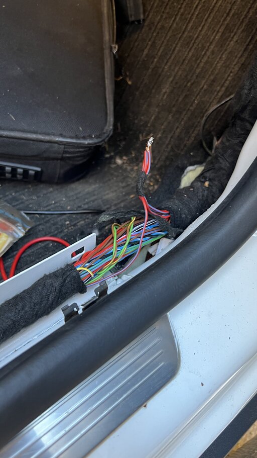

Смотрим жгут, откуда торчит провод - и около А-Стойки , где заканчивается крепление порожка - какая-то труха...
разматываем - и ...наши любмые скрутки БЕЗ ИЗОЛЯЦИИ!!!! суко. прям упирается во влажный ковёр и гниет.... твари безмозглые...
на фото уже спаянная точка.
