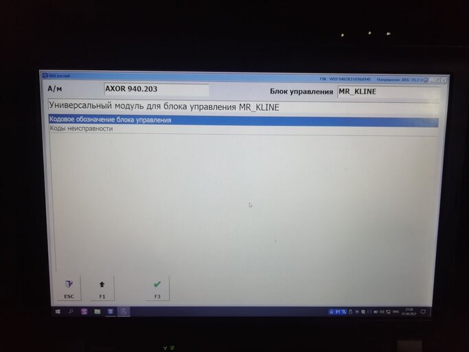

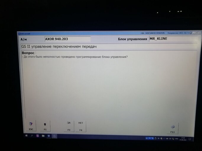

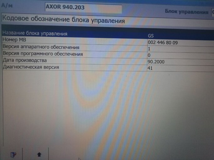

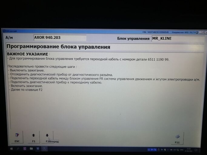

Доброго времени дня. Вот есть 940.203, при подключении к коробке выводится ошибка, как понимаю толи поставлена с Б/У толи кто-то пытался прошить.
При попытке обновления просит кабель 6511119099, так и не смог не где найти в наличии, схему какцю-то для него тоже не нашел.

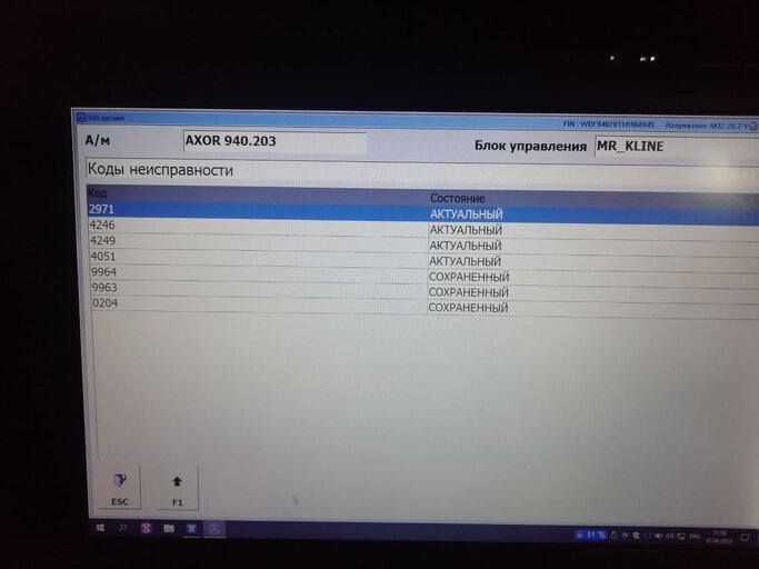

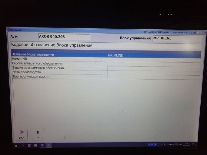

Один раз удолось прочитать какие-то данные, но потом и это не удаётся. Программа допускает только частичную диагностику.
Кто с таким сталкивался, что можно сделать, если прошить то как прошить без этого кабеля?
IMG_20220801_232030_507.jpgIMG_20220801_232139_799.jpgIMG_20220801_232125_205.jpgIMG_20220801_232116_940.jpgIMG_20220801_232108_179.jpgIMG_20220801_232055_755.jpgIMG_20220801_232045_543.jpg

Хотя разок он увидел блок и считал какие-то данные.

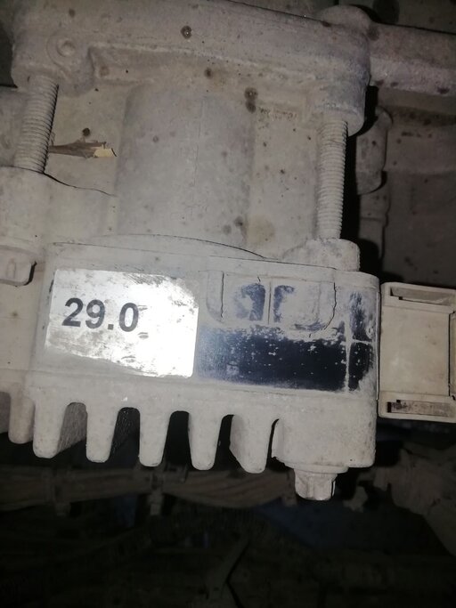

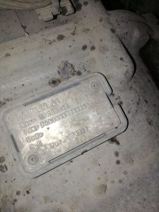

Вот, все что нашлось на самой коробке.

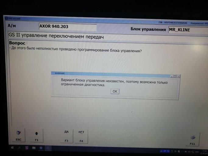

при чём тут это? DAS не знает для данного варианта машины данного варианта блока. т.е. блок не подходит.
А возможно так чтобы в новых версиях урезали старые блоки?
нет.
ну, так у вас не опознанный вариант считан.... с ограниченной диагностикой.
на машине какая проблема? что не работает?
