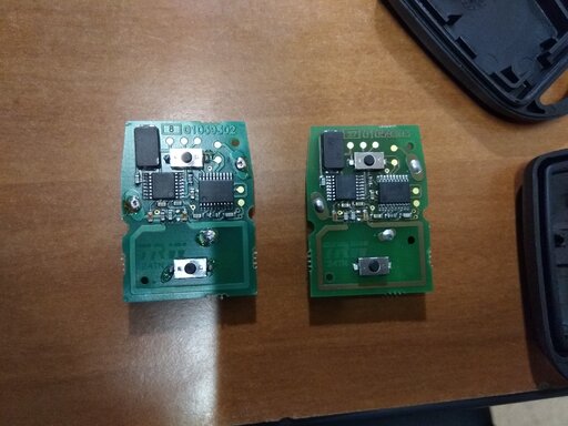

Столкнулся с проблемой при попытке привязать новый пульт в процессе обучения когда надо нажать на кнопку 3 раза после второго нажатия пишет неизвестный пульт. Караул что делать ?пульт оригинал.
Новый
Слева старый рабочий справо новый

с обучениями транспондеров надо внимательно читать что пишет машина.
как на актросе не знаю, но на легковых и van - в некоторых случаях сначала надо нажать на имеющемся ключе.
т.е. надо читать что конкретно пишет по процедуре.
vin пиши, вис почитаем.
Пологаю что в прошивке GM есть типа шаблона может быть длинны кода а у нового код длиннее или короче ну или что-то типа того. Надо наверное прасканировать коды с обоих
Короче это только предположение. Может кто-то знает в чем тут дело пульт отигинал номер тот же
