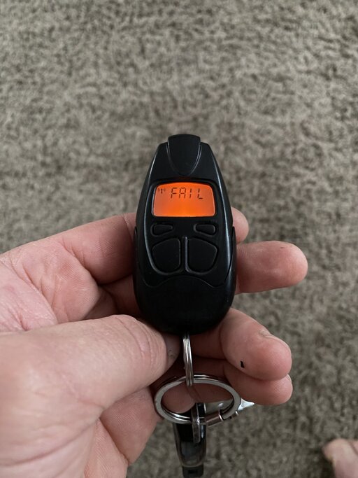

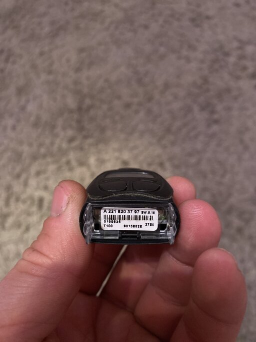

Всем привет! Имею w203.064. Год назад попалась мне Webasto termo top evo, установил. Зимой Уральской греет мотор хорошо ( хотелось бы еще и салон но понимаю не штатная) ?. В этом году попался Telestart t100 htm. Штатный пульт 1533 валялся в пепельнице ( не хочу портить не одну деталь из за это го?) сразу выкинул и подключил телестарт, +,- и wbus. Брелок Mercedes с номером А2218203797 sw5.15. И тут не понятки?. При нажатии ON Webasto включается, если находишься вне зоне действия пишет ошибку, при нажатии OFF все так же работает. А при нажатии кнопок времени постоянно ошибка, ни времени выставить ни посмотреть сколько работает! Просто вкл и выкл! Подключил диагностику Webasto при беглом осмотре настраивается время работы при температурах вроде как все. Может кто сталкивался с таким?

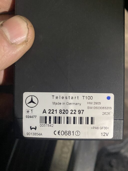

Посмотрел приемник, стоял Webasto. Сегодня заменил на а2218202297. Номер пульта a2218203797. Стало, при нажатии больших копок ON и OFF все срабатывает и автономка выполняет действия. Но при этом дисплей тухнет и не чего не показывает, при нажатии верхних маленьких кнопок показывает статус on или off и дисплей тухнет. Время не показывает и не настраивается. Заказал другой блок a2218203897. Тот мне был прислан ошибочно. Какой родной блок к моему пульту? И какой функционал у правильно собраний связке с моим пультом?
какой дисплей? на пульте? и должен тухнуть. показывает текущий статус когда кнопки нажимаешь
таймеры там настраиваются через жопу кнопками. котёл оригинальный? без оригинального котла таймер не будет работать... ни с пульта, ни с приборки.
Номер пульта a2218203797. блок a2218203897
вот так правильно.
