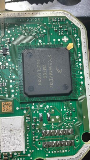

фоток потрохов не будет?
да на работе сложно иногда чем то дополнительным заниматься)
Потроха дистроника
вин напиши, может он глючный :) который внутри :) можно последние 6 цифр.
не проверял что там с ним было?
